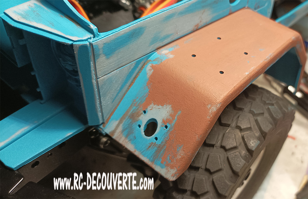

Aujourd'hui j'ai essayé la fameuse peinture rouille.
Lorsque j'ai ouvert le petit pot je me suis dit que c'était une simple peinture acrylique marron.
J'ai pris un petit bâton pour bien mélanger car il y avait un petit dépôt dans le fond du pot ce qui faisait que la peinture était plus liquide sur le haut.
En étalant avant un petit pinceau sur l'aile de mon camion HC6, cette peinture ressemblait trait pour trait à ma peinture marron que j'avais mis précédemment mais en moins liquide (un poil moins). Mais c'était plat et j'étais déçu.
J'avais lu dans certains avis qu'il fallait tamponner avec son pinceau.
Après avoir tamponné j'ai vu que ça faisait comme des petits granulés, tout comme ça aurait fait avec mon autre peinture acrylique marron.
Au séchage ça donne ceci....
Certes de près et avec le tamponnage ça donne un effet de rouille avec relief. Mais de près, de très près.
De loin c'est une peinture marron basique.
J'essaierai de voir demain à la lumière du jour.
Je pense que je vais passer plus de peinture avec un ponçage fin ensuite peinture blanche puis ne nouveau bleu.
A priori ces couches de peinture superposés une fois poncés et vieillis avec ensuite application de la peinture rouille devraient donner un bon effet.
A confirmer....

Souvenez vous, hier j'ai peint le capot avec une fine couche blanche.
Ensuite j'ai peint une portière avec un première couche de la couleur finale sans passer par la couche blanche au préalable.
Ensuite j'ai poncé les 2 pièces.
On voit bien que la couche blanche donne un meilleur effet de superposition de couche au ponçage sur le capot.
Et que le ponçage de la portière n'est pas terrible sans cette couche blanche.
Et pourtant cette portière imprimé en PLA blanc fait ressortir la couleur de PLA en fond mais pas d'effet de superposition au ponçage.
Mais peut être que cette portière avait trop de couche marron et pas assez de bleu foncé avant.
Donc, pour confirmer tout cela, je dois peindre le capot avec la couleur de finition et poncer pour voir ce que ça donne
Ensuite si nécessaire je fais reprendre les portières. C'est facile à remettre à nu car c'est une surface plane et peint que d'un côté.
Re: Cross RC HC6 Camion Militaire M35 6x6 : présentation, montage et modifications
A l'ombre :
Au soleil :
Au soleil on voit que c'est brillant et nickel chrome comme peinture. Pas un coin raté, on peut s'y raser.
Quelles sont les couleurs que vous arrivez à relever ?
J'avoue que c'est pas mal pour une première. Non ?
Et que désormais mon camion n'a pas peur d'être rayé.
Est ce que ça fait vieilli pour vous ?
Un avis ?
Malheureusement je n'ai pas de papier de verre plus fin pour finish.
Je suis à P150. Il suffit de ne pas trop appuyer sur le papier de verre lors des derniers coups ponçages et frotter en cercle.
Toutes les autres pièces sont en peinture de couche blanc mat.

Findecano a écrit:A voir en vrai et une fois l'ensemble de la carro assemblée, mais sur les photos l'effet vieilli est vraiment saisissant et réaliste !
C'est vrai que c'est pas trop mal et assez réaliste.
En tous les cas je suis plus fort en peinture raté qu'en peinture brillante.
Le séchage de la couche blanche mat des autres pièces va nécessiter 1 à 2 jours.
Il faut que ça soit vraiment sec pour poncer sinon ça bourre le papier de verre.
Et même bien sec ça bourre pas mal. Heureusement que j'ai un stock de P150.
Avant j'avais poncé avec du P80 et c'est pourquoi ça enlever de trop grosses couches
Aussi, sur le capot il manque la couche de rouille qui viendra par la suite avec un petit ponçage.
Tiens d'ailleurs je vais m'exercer à la rouille sur le capot en attendant que les autres pièces sèchent.
Le plus dur sera de déterminer où mettre les points de peinture rouille et sur quelle surface.
Est ce que je fais des grosses surfaces et de petites ? ou que des petites ?
Où les placer ???
Tout en sachant que j'ai pas envie de recouvrir certaines zones où il y a un bel effet de ponçage où on voir plusieurs couches.
Il faut que j'aille voir dans mon stock. Je dois bien avoir du P180.
